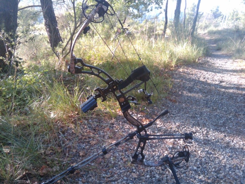

Petit conseils "tuning" sur le viseur:
J'ai démonté l'aiguille et l'ai passé sur une meule pour l'affiner en forme de pointe, pour un réglage plus fin. Tu peux aussi la remplacer par une pointe d'aiguille à coudre.
Avec du scratch autocollant et de la feuille plastique, j'ai fabriqué un pare soleil escamotable, car ayant un pin en 0.19", en plein soleil, tu en prends plein les mirettes...
Installe la bande de distance "pré-réglée" la plus grande, puis recoupe en deux une bande "vierge" et colle là de façon à masquer les chiffres, tu pourras écrire tes repères dessus.
Ensuite, détermine toi un "réglage neutre", c'est à dire aiguille au milieu du réglage et tu règles le chariot du housing pour avoir ta première hauteur (j'ai pris 30 m), ensuite tu peux établir les autres distances.
Petite photo pour te montrer le montage:
Sword Acu-site 2012-110

- Si je comprends le mouvement en hauteur est suffisament précis avec cette "manette"
Sword Acu-site Centur11

Oui il est suffisamment précis pour un Slider, il sera un peu moins précis qu'un Slider avec molette (HHA et Spot Hogg), mais reste très précis pour un viseur de cette gamme de prix.
C'est un très bon slider, à un prix très abordable.
Oui j'ai mis une lentille (Cartel 0.50), pas de super qualité par contre...mais pour 7 € on a guère mieux. J'attend de voir si Essilor développe son labo de recherche dans l'école pour voir si je peux toucher une lentille ^^
Attention cependant, je crois que les derniers modèles de Centurion n'ont plus l'anneau de montage de lentille de série, il faut le prendre en plus (à confirmer avec un mail chez eux.
Et non, je me sent pas trop de créer un viseur "Made in France" désolé ^^, je fais déjà des Stabs Rolling Eyes...
