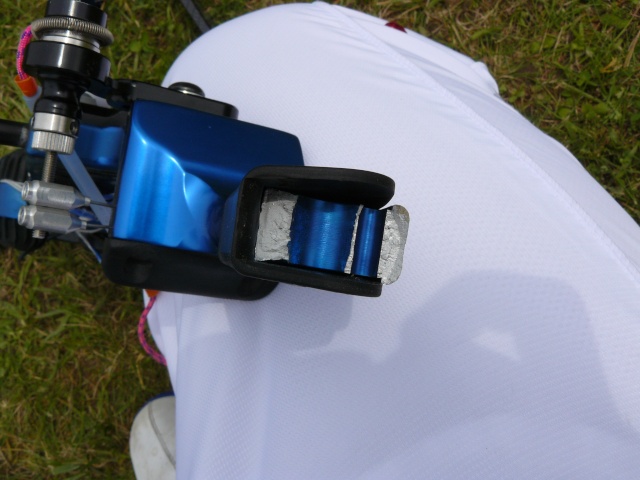

@florentg a écrit:
@burt666 a écrit:
je vote pour une paille dans l'alliage...
Qu'est-ce que c'est qu'une paille? Rolling Eyes
Mais cela s'est produit quand il était entrain de tirer ou quand l'arc était au repos?
C'est un élément indésirable, poussière, grain ou autre qui n'a pas fondu ou mal, et qui reste dans l'objet fondu.
Comme il n'est pas amalgamé au reste, il crée un point de faiblesse dans l'ensemble.
Donc il devait être à l'endroit de la rupture, et permettant la casse Neutral pale

Si l'on regarde bien à l'endroit ou ca à cassé il n'y avait pas beaucoup de matiere

c clair y'a vraiment pas grand chose.... affraid et grosso-modo mi-distance entre le point de pression du grip et l'effort des branches... Wink

Mais une simple poussière peut faire que l'arc péte comme sa ?

C'est pas une simple poussiere, mais une paille : un morceau d'acier de mauvaise qualité, ou un vide d'air.

alors pour faire court
oué ça lui est arrivé pendant le tir
il a laché sa flèche, (10 d'ailleurs), ça a pété, mais comme c'est dans le grip, il a trouvé la sensation bizarre mais bon a pas vu.
Et à la flèche suivante ben forcément ça a marché bcp moins bien !!! Laughing
Bon le positif dans l'histoire c'est qu'il ne s'est pas blessé.
Mais c'est sur qu'à cet endroit la poignée est ajourée, y a donc moins de matière, il suffit qu'il ait eu une paille dans l'alliage et à force de tirer ben wala, ça a pété

Pour info la flèche fait un 9 ! et c'est au départ de la flèche que l'arc un fait un bruit peu "académique" et l'armement de la suivante a terminé le travail.

et pourtant je l'aimais bien mon arc... même dans les temps dificiles il faisait du jaune... jamais de paille (sauf peut-etre dans la structure interne du métal Very Happy ) cela fait tout drôle quand cela arrive.. mais la chance que j'ai eu c'est qu'il casse en dessous du grip. au dessus, j'aurai tout pris dans la figure. mais moi je pense qu'il y a une petite erreur de conception dans la poignée. avec le gros trou sous le grip (que je n'avais jamais remarqué), cela doit fragiliser la structure de l'arc à ce niveau. ce qui n'est plus le cas sur le scepter 4 ou le mystic de Martin actuellement.

C'est bien comme ça que je voyait les choses également d'autant plus que ce trou n'est semble t'il là que pour alleger l'arc

Il m'est arrive la meme chose il y a quelque annes. Ma Shadowcat a casse a la meme place. Martin ma envoye un nouveau model sans les trous. J'ai meme parle a l'ingenieur George Ryal qui a fait la shadowcat et il m'a dit que tout les model sur ordinateur indiquais aucune faiblaisse the materiel.

Il vient de m'arriver la même chose, même cause, même effet sur le même modèle. ça fait drôle !!!

Bizarre que le shadowcat ai eu un tel soucis...une erreur de conception, comme quoi même les meilleurs en font ^^
