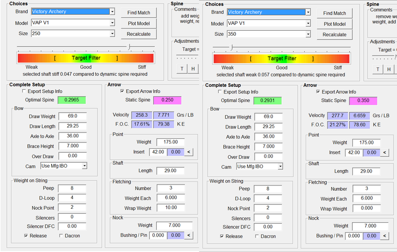

dans l'hypothèse ou les trois axes du viseur seraient bien réglés, je pense que le problème vient plutôt des "10 trous parfaits"...personnellement, j'arrive à faire des trous papiers parfait en flèche en dépit d'aberrations de spine monstrueuses y compris sur des configuration hyper trop souples....pourrais tu donc plutôt nous poster une photo de 5 trous papier consécutifs en futs nus, d'abord à 1.5m et ensuite à 5m...
le wbt sert à aligner l'axe de propulsion de la flèche avec celui de la visée, c'est à dire qu'il sert à supprimer l'écart angulaire pouvant exister entre l'axe de visée et celui d'évolution théorique de la flèche...mais quand la flèche commence à se balader de part et d'autre de son axe théorique d'évolution et que l'on ne peut pas résorber ces altérations en jouant sur la position du RF c'est que le problème ne vient plus de cet axe théorique mais du vol de flèche proprement dit ou de ce qui le détermine...
autrement dit c'est soit parce qu'il s'agit d'un problème d'aérodynamisme (qui peut être lié d'ailleurs à une défaillance de l'empennage ou du spine dynamique ou de tout autre élément altérant la stabilité de la flèche ), soit parce qu'il s'agit d'un problème lié à la propulsion (orientation de la corde par rapport aux cames durant la chasse)...
Et le seul moyen pour en avoir le cœur net c'est de commencer à faire ses réglages en futs nus...si tu sors 10 TP parfait en fut nu à 5 mètres, alors on en reparle...
Tunning à la Française  Empty
MessageSujet: Re: Tunning à la Française    Tunning à la Française  EmptySam 12 Mar 2016, 23:29
ci dessous fait à l'instant...distance de tir 5 mètres, à gauche un spine 250, à droite un spine 350, même longueur de fut, même poids de pointe et d'outsert, même empennage..."seule" différence entre les deux tubes, 36# de spine statique et un wrap de 10gr ! le tout tiré à 69#@29.25
La config en 250 a un excédent de 19.8# de rigidité par rapport à la recommandation OT2 (cf dernière photo)...
La config en 350 à un déficit de 17.5# de rigidité par rapport à la recommandation OT2 (cf dernière photo)...
La config beaucoup trop souple fait un trou parfait à 5 mètres...
La config beaucoup trop rigide fait un trou excellent à 5 mètres...
Et dans la réalité c'est la config en 0.250 qui a, de loin, le meilleur vol en lame ou en fut nu à 40 mètres ...
alors au final vous avez dit trou papier parfait?...le trou papier en flèche est une méthode très imparfaite.... pour ne pas dire complétement obsolète...et le résultat ce sont des flèches qui volent n'importe comment à distance...
Tunning à la Française  CIMG2566_zpsjhpxe8ob
Tunning à la Française  Vap350%201_zpsu2hxcid5

mais j ai du mal a accepter , qd on donnes une  reponse ou une piste de recherche à une question que qqun te dise "on  s'en fout", je pense que la langue française est assez diversifiée pour utiliser d autres termes (sujet clos pour ma part)
pour la frame , oui moi non plus j ai pas trouvé d autre terme, réglette ? on peut confondre avec l extension. du coup j utilise le terme anglais. mème  qd j encadre des stages.
pour les tubes , je n ai pas ni les connaissances ni fait les tests nombreux d Ecap et étant limite anti easton (en ce qui concerne les tubes carbone) je n ai fait que des tests sur goldtip, carbon express. mais a chaque fois les tubes trop rigides sont a gauche de plus en plus si on s éloigne de la cible
dernier test en date de la GT serie 22 spine 300 (il n y a que celui la qui existe) avec un chill X a 59 livres , pointes 80 grains , je dévie a gauche a partir de 40 m

Et pour le coup du spine: comme je te le dis, je n'ai pas le niveau, ni fait des tests pour le constater. J'enregistre l'info, ou plutôt les infos de ceux qui constatent,  et je garde précieusement ces expériences, car cela pourrait me servir un jour, pour analyser, si jamais c'était nécessaire.
