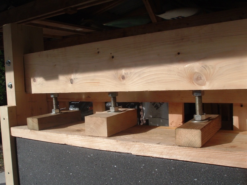

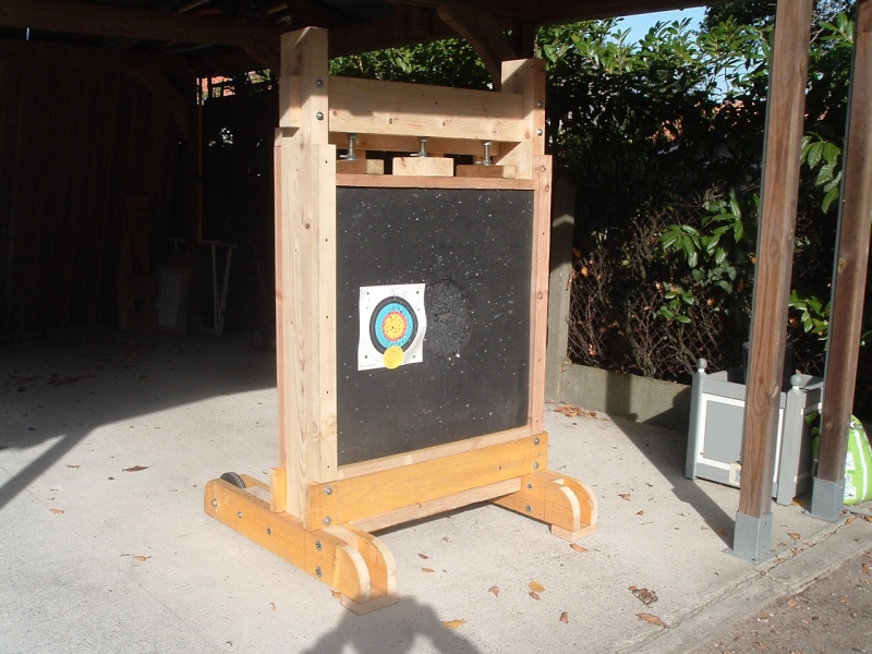

Pour ce qui est du porte cible, voici ce que j'ai réalisé:
Ciblerie Mousse Dscf0510
Ciblerie Mousse Dscf0511
Ciblerie Mousse Dscf0512
Il est sûr que les dimensions paraîssent importantes, pourtant, ce n'est pas très lourd. En fait, initialement je l'ai prévu pour une garniture de Stramit, ce que je pense faire (épaisseur 250 ou 300 mm, le cadre les accepte), c'est pour quoi, j'ai placé un dispositif de ma fabrication avec une barre pivotante pour le déplacer avec un diable.
Avec du Stramit, je pense que l'ensemble pèsera de l'ordre de 150 kg. Je ne lui ai donné que quelques degrés d'inclinaison arrière, ce que je pourrais aisément modifier en épaississant les semelles de devant. le porte cible est entièrement démontable et son coût de fabrication n'atteint pas les 50 € (roues arrières comprises mais sans compter le diable - 30€!).
J'envisage toutefois de le modifier pour le porter à une surface de 120 x120 pour plus de sécurité.

Déjà bravo pour ta réalisation !! Beau boulot

La mousse utilisée est un carré BOOSTER MFT Pro à centre interchangeable.
Je l'avais acheté chez Heraklès Archerie, on peut consulter leur site, ils ont pas mal de choix.
Il existe en particulier des centres en mousse haute densité pour les arcs à poulies certainement plus résistants que la mienne.
Pour l'usage occasionnel que tu compte en faire, une mousse telle que la mienne conviendra certainement. Par mesure de sécurité (pour les voisins mais aussi pour tes flèches - surtout si ce sont des ACE) ne pas hésiter à investir un peu plus et prendre 120 x 120 et à mettre dans un porte cible sans travers de bois derrière dans la zone de tir.
Pour le porte cible que j'ai fabriqué, si ça intéresse quelqu'un, on peut toujours me joindre par MP, je peux faire les dimensions à la demande (dans une certaine limite tout de même), et comme je l'ai dit, tout se démonte et se remonte très facilement.
