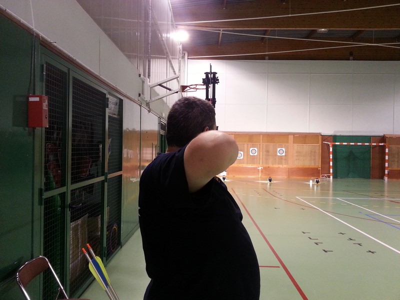

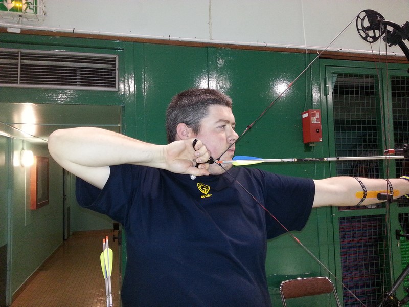

[img]bt versus pouce Pouce13[/img][img]bt versus pouce Pouce_11[/img]
[img]bt versus pouce Bt12[/img][img]bt versus pouce Bt_dos12[/img]
Les deux du haut sont tirées avec son décocheur à pouce, et les deux autres au BT (désolé je suis pas doué pour mettre des images  Embarassed )

on a l'impression que la rotation vers la droite de la tete est plus prononcee avec le BT

D après les photos il est bien évident que les ancrages ne sont pas les mêmes car la position de la tête est différente.
Perso je pense qu'entre deux décocheurs bt et pouces à moins d'avoir les deux de la même marque et de même forme il doit y avoir un écarts hauteur ou latéral.
Les deux types de décocheurs n'ayant pas du tout le même fonctionnement on ne met pas la meme intensité pour le déclenchement cela crée aussi du latéral.
