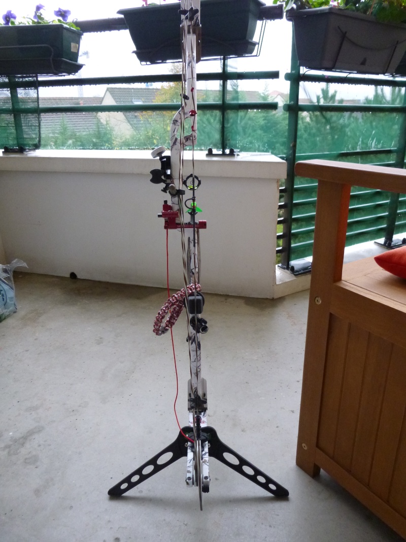

Voilà des photos, j'ai remis le center shoot a 2cm et le réglages scope au milieu du repère.
De dos:
Présentation du Yéti - Page 2 P1010519
Présentation du Yéti - Page 2 P1010520
De face:
Présentation du Yéti - Page 2 P1010521
Présentation du Yéti - Page 2 P1010522

c'est moi ou la photo mais ta réglette de scope ne semble pas // avec l'arc
sinon c'est vrais que ton scope et trop rentré
Présentation du Yéti - Page 2 Screen13

Je confirme, ton soucis vient bien de l'épaisseur de la fenêtre, il faut que tu déporte la réglette pour rattraper ton latéral.

Voilà je vient d'installer la cale et c'est bien mieux !!!
Je confirme pour la verticalité du viseur je vais corriger.
A confirmer ce soir a l'entrainement.
Présentation du Yéti - Page 2 P1010523
Présentation du Yéti - Page 2 P1010610
