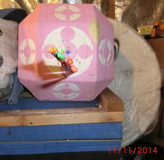

Bonjour à tous,
j'ai profité des soldes sur les modèles hoyt 2014 pour m'offrir un carbon spyder 34. Je suis en train de le régler et je me fait grave chier, me prends la tête, me divertis plaisamment à essayer d'obtenir un test papier correct.
Mon souci est que j'obtiens une déchirure avec empennage à gauche et pointe à droite. Lorsque mon RF est au center shot, la déchirure fait à peu près 10 cm (!). Aucun souci de vertical.
J'ai réussi à réduire la taille de cette déchirure en mettant mon RF au max vers la droite.... mais ce n'est pas encore parfait (2cm de déchirure). Et surtout, le RF est complètement collé au montant de la fenêtre d'arc (je suis droitier). Tant et si bien qu'à l'encochage, la pointe de ma flèche présente un angle de 20° à 25° vers la droite, par rapport à la position qu'elle aurait au centershot. C'est joli.
J'ai peaufiné tous les réglages de mon arc. Je lui ai tout fait à cet animal (un peu comme à ma prof d'anglais en terminale, peu après qu'elle m'ait invité "à entrer pour boire un dernier verre"... mais je m'égare) :
- réglage pile poil de la synchro, tiller, band et entre-axe
- changement du RF (vapor trail limb driver vers trophy taker, puis retour au vapor trail)
- essai avec plusieurs config de flèche auparavant testée sur OT2 (je soupçonnais une flèche trop souple), flèche longue, courte, lestée d'une pointe de 80 à 110 grains... sur quatre marques de tubes différentes
Résultat : prrrrrrrrrt, niet, nada   --> aucune différence. Quelle que soit la config, le résultat en terme de déchirure est strictement identique.
Demain, j'envisage de jouer avec la hauteur du point d'encochage. Je ne vois pas forcément le rapport, mais c'est un peu tout ce qu'il me reste à faire (j'ai déjà copieusement insulté et menacé mon arc, sans résultat notable).
Quelqu'un aurait-il d'autres pistes à explorer ?
Merci pour vos avis, conseils, encouragements, anecdotes diverses sur les profs d'anglais... voire simple message de sympathie.

MessageSujet: Re: souci au test papier   souci au test papier EmptyDim 09 Nov 2014, 18:22
Tu as tout à fait raison.
Voici quelques données :
- CS 34, à 29', 56 #, cam 3, module A. Tout est en place, les stops sur le bon trou
- tubes : CXL pro 250 coupées à 28', pointes 90 et 100 gr / BEA carnivore 400 coupées à 28,5' puis 28', pointes 90 et 80 gr / Aurel Agil 400 à 28,5' et pointes à 80 gr...
- je tire avec un BT4,
- j'ai trois autres poulies avec lesquels je n'ai absolument pas ce genre de souci

MessageSujet: Re: souci au test papier   souci au test papier EmptyDim 09 Nov 2014, 18:52
on va partir du principe que tu sais tirer et que la pression que tu exerces sur ton grip, n'engendre ni torque ni contrainte particulière.
une déchirure (tear) à gauche dont on ne peut durablement pas s'affranchir en jouant sur le latéral du RF ou le spine dynamique est révélateur (pour un droitier):
- soit d'une erreur de montage de la came du haut en usine (inversion des rondelles, c'est rare mais parfois ça arrive je l'ai déjà vu une fois)
- soit d'une sur-allonge importante (dans ce cas là rien à faire d'autre, il faut d'abord la réduire en changeant le module)
- soit d'une inclinaison SW/NE de ta came du haut (voire du bas aussi mais là il n'y a pas grand chose à faire sur ton arc !) à l'ancrage (au repos on s'en fiche)
dans l’hypothèse où il s'agit de la 3ème alternative (la plus probable), la solution est assez simple:
- remets ton RF au center shot (2.1cm approximativement)
- arc en presse, yoke tune ton inclinaison de came, jusqu'à ce que ta came du haut soit verticale à l'ancrage: en l'occurrence, et pour un tear gauche (tireur droitier) il faut, par incrément de la valeur d'1/2 tour visser le yoke de gauche et dévisser d'autant celui de droite. La modification doit se faire en opposition sur chaque branche de yoke pour éviter de trop modifier la longueur du buss (le cable qui porte le yoke).
 Vu le tear que tu annonces je commencerais direct en ajoutant 1.5 tour à gauche et en enlevant un 1.5 tour à droite.
- une fois que tu n'as plus de tear latéral, contrôle ta synchro au draw board en faisant toucher le draw stop de la came du haut 2mm avant celui de la came du bas...une fois que c'est le cas, walk back et creep tuning, mais si tu as réglé ton arc comme je viens te le dire, les ajustages seront de l'ordre de la chiure de mouche.
j'ai détaillé la procédure , et éventuellement

MessageSujet: Re: souci au test papier   souci au test papier EmptyDim 09 Nov 2014, 19:25
Merci Foudarme
Je vais tester au plus vite. Le réglage du Cam Lean à l'ancrage, j'étais croyant mais non pratiquant.
Va falloir que je me construise un draw board pour permettre de bander mon arc et vérifier l'inclinaison de ma cam du haut. Mais dans ce cas, tu vérifies comment ? Un fut contre la poulie du haut qui doit être parallèle au bus cable ? Parce que là, il n'y a plus la corde pour vérifier...
Et (deuxième) question con : si tu règles ton cam lean à l'ancrage, elles ont quelles têtes tes cam lorsque l'arc est débandé ?
Et (troisième) question con : un gros souci de cam lean est-il susceptible de se voir lorsque tu bandes ton arc et que tu regardes ta cam du haut à l'ancrage ? Parce que là je viens de bondir comme un fauve sur mon arc pour regarder ce que je pouvais y voir et pour autant que je puisse en juger, cela a l'air vaguement droit.

Q1: oui un fut étendu sur le côté gauche de la came arc à l'armé...quand le fut est parallèle à la corde c'est que la came est droite. Ceci dit on peut procéder sans draw board en appliquant la méthode des futs nus dont je t'ai mis le lien. Si tu utilises cette méthode il te suffit de comprendre que l'angle de ton encoche  (par rapport à celui d'une flèche tirée à côté) correspond très exactement à l'orientation de ta came. Des lors que ton encoche n'a plus d'orientation angulaire c'est que ta came est droite.
Q2: peu importe le lean que tu as au repos; bien sûr dans un monde parfait (celui d'ok archery par exemple), la configuration optimale c'est celle qui te permet de ne pas avoir de lean du tout que ce soit à l'ancrage ou au repos; mais comme c'est rarement possible et quitte à devoir faire un choix (puisque lean il y aura forcément tant qu'il y a un écarteur de cable) c'est bien évidemment à l'ancrage qu'il ne doit pas y en avoir et c'est vraiment pas dur de comprendre pourquoi : plus il y a d'écart angulaire entre l'encoche et l'axe de progression de la flèche et plus il y a de nock travel...il vaut mieux donc supprimer cet écart là où son amplitude est la plus élevée (à l'ancrage), plutôt que là où elle est la plus restreinte...en d'autres termes, tant que ton encoche est sur la corde, elle suit son mouvement... la corde elle-même se déplace en suivant l'angle des cames...si tes cames sont inclinées ta corde suit une progression oblique qu'elle imprime à l'encoche ce qui crée du paradoxe ce qui nécessite de déplacer le RF pour le compenser jusqu'à arriver au point critique (RF completement rentré) où tu en es...la corde doit donc se déplacer perpendiculairement au sol, pour que l'encoche suive le même déplacement, d'où la nécessité d'avoir une came droite à l'armement...ce qui permet de conserver le RF au center shot.
Q3: quand on a "un peu" d'expérience on voit assez facilement s'il y a du lean à l'ancrage...ça nécessite quand même pas mal de conditions préalables (absence de torque, position parfaite et capacité à pouvoir la maintenir tandis que l'on bouge la tête pour regarder la came)... et quand on n'en a pas, on fait dérailler son arc ! donc pour répondre à ta question mieux vaut t'en abstenir par ce que c'est le meilleur moyen pour faire une grosse cagade !

Alors là...  je suis épaté.
épatement N°1 : j'ai tout compris. Mais alors vraiment tout ce que tu as écris.
épatement N°2 : j'avais bien du cam lean à l'ancrage. Pas de draw board sous la main, mais mieux : mon intrépide épouse qui n'a pas hésité à coller un tube sur la came tandis que j'étais à l'ancrage. On a pu voir que la flèche placée sur la joue gauche de la came, croisait le chemin de la corde). Heureusement que j'ai un bon let off sur l'arc parce que cela ne s'est pas fait en deux secondes. Ni en une fois. (D'ailleurs chérie, si tu me lis je regrette vraiment de t'avoir crié "mais magne-toi chienne en rut, j'ai les bras en feux"). La méthode à l'air curieuse mais avec un peu d'astuce et d'espièglerie, on y arrive.
épatement N°3 : ce foutu cam lean a été résolu avec avec exactement 1,5 tours en plus sur le Yoke de Gauche (et 1,5 tours en moins sur celui de droite), comme tu l'avais supposé. Résultat, j'ai plus de cam lean ( là encore vérifié selon la méthode peu orthodoxe citée ci-dessus).
La suite demain avec au programme : re-test papier, puis walk back tuning selon la méthode de ton lien (clair également).
En tout cas, si mon souci était bien lié à du cam lean... je m'engage à te rendre hommage en appelant de ton pseudo mon prochain enfant à naître... j'espère que ce sera un garçon toutefois. En attendant, et pour fêter cela je vais y travailler. J'ai beaucoup à me faire pardonner.

pas vraiment ....bien que personnellement je ne comprends pas qu'on puisse encore se satisfaire d'arcs qui ne permettent pas de yoke tuning...mais chacun son truc, il en faut pour tous les gouts, personnellement je préfère régler mon arc (environ 15 minutes, 3 AR presse - draw board, 10 tirs) plutôt que de m'enquiquinner à trouver la bonne combinaison projectile (bon avec ot2 c'est plus trop un problème non plus) /placement RF...
Plus il y a de lean et plus le compound tend vers l'arc tradi; requérant de ce fait une très fine optimisation du projectile et du RF...à contrario moins il y en a et plus la tolérance de l'arc devient exceptionnelle, permettant le placement du RF au center shot ainsi que des approximations pharaoniques de spine dynamique (dès lors que l'on ne descend pas trop bas dans la souplesse du tube ne serait ce que pour d'évidentes raisons de sécurité)...avec au final une tolérance bien plus élargie aux erreurs de décoche ce qui de mon point de vue est l'effet majeur à obtenir (surtout d'ailleurs quand on "s'amuse" à balancer des lames!).
sur la photo ci dessous, avec mon absolute 38, j'ai tirée, à 9 mètres, 1 flèche de référence et 4 futs nus dont 3 vap...
souci au test papier CIMG1722_zpsaac74f1e
la flèche, est une ACC en 3-60 (spine 0.340)...c'est ma flèche de référence, celle que je tire usuellement...selon ot2 son spine dynamique est parfait. Le fut nu à l'encoche verte c'est la même ACC mais sans les vanes.
Les 3 autres sont 3 vap en 0.250 (pointe de 100gr - 27# de rigidité excédentaire par rapport au spine recommandé OT2), 0.300 (spine correct avec sa pointe en 200gr) et 0.400 ( pointe de 200gr - 28# de spine déficitaire selon OT2)
souci au test papier CIMG1721_zps595eaa07
En dépit des énormes approximations de spine dynamique des 2 futs les plus extrêmes, les futs sortent droit à 9m...la seule différence se fait en détalonnage (pointe inclinée) du fait de la différence (env 1.5mm) entre le diamètre de l'acc et celui des vap...ce résultat est systématiquement reproductible (je l'ai déjà fait des dizaines de fois, y compris avec des lames où, là, à -30# de déficit en rigidité ça dégénère méchamment) et ce n'est pas une énorme coïncidence, pour ceux qui en douterait.
au final, il m'apparait comme évident qu'un arc sans lean apporte une supériorité de clearance incontestable...un projectile neturellement plus stable c'est un projectile naturellement moins sensible aux effets déstabilisant que pourrait aléatoirement créer le tireur lors de décoches perfectibles...
