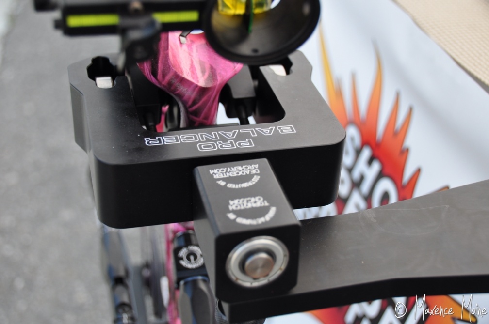

Sinon tu peux vendre un de tes reins et te payer cette machine :
Suspendre son arc  20140819123419-966520be-la
Un peu cher pour un quidam lambda, enfin...cela reste tout de même relatif je trouve...280$ sur le site et dans les 300€ chez Sherwood Archerie.
Mais pour un magasin ou un club, ça peut être un bon investissement.
J'équilibre mes arcs (le mien et celui de ma femme) avec, j'ai fait l'équilibrage de quelques archers au club ou lors de notre concours, parfois de simples vérifications, parfois un rééquilibrage complet en fonction des envies de l'archer (un pote voulait son arc un peu plus chargé sur l'arrière, on a donc testé sur une ou deux masses de variations pour voir ce que ça donnait.)
Mais comme dit antraxe, il y a plein de méthode et le bow balancer est un bon outil pour établir un premier réglage de ses stabs. Le tir affinera ou validera l'équilibre. Un exemple sur mon arc, je le règle "à plat" au niveau vertical, mais légèrement penché sur l'avant, car je n'aime pas quand l'arc "rue" et comme cela il sort à plat.
Voilà my 2cents Wink
J'ai fait le test d'équilibrage de mon nouveau jouet, chez Colette, avec cet accessoire

@Gerou a écrit:
Et ???
