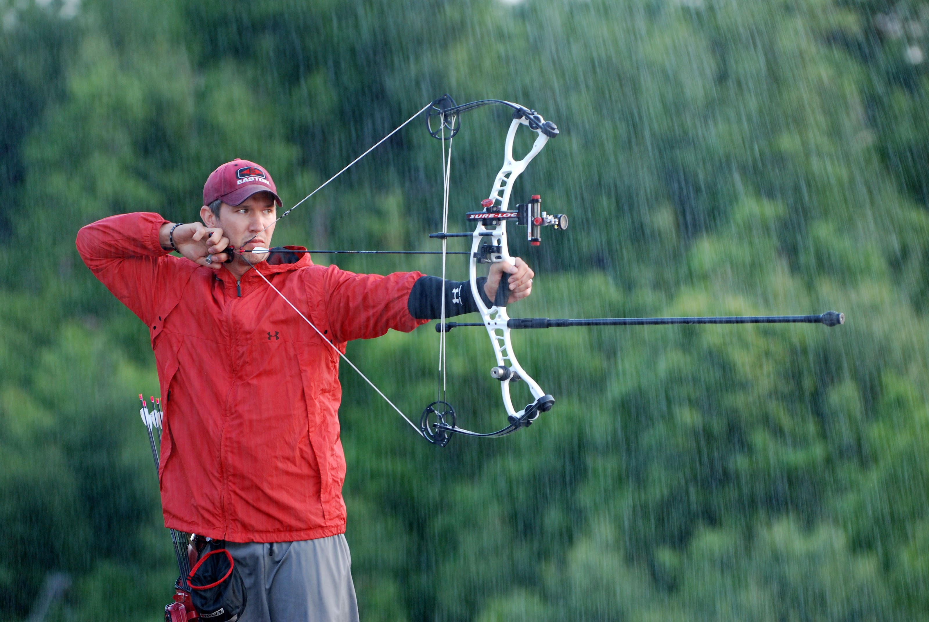

Bonjour à tous en ce beau début de lundi  Very Happy
Je souhaiterais ajouter un peu de masse au bas de mon arc afin de le stabiliser un peu et apporter un peu d'inertie.
C'est un CRX35, donc il n'y a pas de filetage spécifique pour l'ajout de masse, mais par contre il y a un trou pour le montage d'un carquois d'arc mais il a une empreinte triangulaire d'un côté (idem en haut de l'arc, voir photo en zoomant un peu).
Je suis tombé sur cette photo de J.Dudley qui a ajouté des petites masses avec damper, et l'option se semble intéressante car customisable à souhaits  Very Happy
Sauriez-vous ce que c'est exactement ? Comment ça se monte ? Si on trouve ça facilement par chez nous dans une archerie standard ?
Merci pour votre aide.

sur mon ultra elite, j'ai aussi un trou non fileté dans le bas de la poignée, comme le diamétre semblait correspondre au diamétre de la fixation d'une corne de ma stab AS,Vcline, j'ai passé un taraud (pas impérial) et je peux visser désormais la corne à  cet endroit. Le métal n'est pas trés dur et le filetage se fait sans probléme.
Je n'ai pas l'arc sous les yeux, mais je regarderais dés que possible pour en dire plus sur le diamétre et sur le taraud que j'ai utilié.

Se sont de bombe doinker gros model (je crois compliqué a trouver maintenant) il dans se cas présent tu n'a pas besoin de toucher a quoi que se sois pour les mettre .
Tu peut regarder chez flex qui font des bombe aussi j'ai tiré avec sur mon alpha élite pendant 1 année afin d'apporté du poids (même soucis que toi).
Après le problème de stabilité du bras d'arc ne viens pas forcement du manque de poids de ton arc, mais éventuellement d'un mauvais réglage du HPE qui joue énormément au niveau du confort et de la stabilité de l'arc en visé.
http://www.flexarchery.com/viewitem.aspx?view=1668

Merci pour l'info.
Donc a priori elles sont vendues avec un trou taraudé et une tige filetée de l'autre... ça pourrait effectivement passer.
Pour moi, ce n'est pas un soucis de poids à rajouter, mais plus un besoin de "stabiliser" l'arc en apportant une certaine inertie permettant de feutrer les perturbations apportées par la main d'arc au départ de flèche.
Je me suis rendu compte qu'en mettant la longue stab à la place de la courte, j'avais un groupement bien meilleur car l'arc met plus de temps à réagir du fait du "bras de levier" apporté à la masse à mouvoir, et donc laisse plus de temps à la flèche de partir.
Je souhaite simplement agir sur le 3ème axe de rotation en ajoutant une masse déportée en bas de l'arc pour ne pas ajouter le poids des stabilisateurs latéraux qui sera dans mon cas inutile.
Ca ne m'empêche pas de bosser sur ma main d'arc malgré tout  Embarassed

ah tu souhaite régler un problème de torque en fait lol.
Il sera plus efficace de placée correctement ta main dans la poignée de l'arc Smile

Regarde le catalogue Doinker 2014 sur leur site, les A-Bomb y sont ;)Elles sont bien plus durables et efficaces que les Flex.
Ton magasin favori pourra donc te les commander s'il n'en a pas en stock.

idem que Gerou, j'ai un perçage à cet endroit de la poignée que j'ai taraudé aux même dimensions que les filetages des RF, et j'ai utilisé un damer + masse à cet endroit.

Je me demandais si tu avais mis aux mêmes dimensions la partie plates en bas de la poignée des ultra elite (celle qui est déjà taraudée) mais 5/8 US il me semble :/

Je ferais une photo se sera plus simple.
