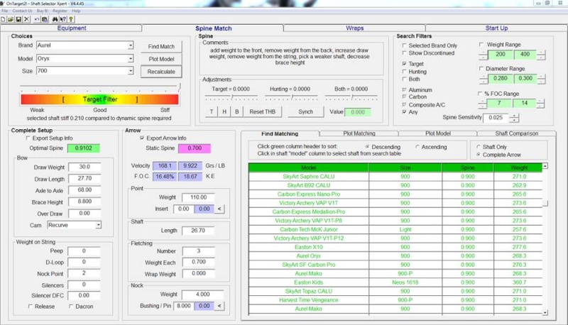

J'ai pas trouvé l'info ailleurs, donc je poste ma question ici:
à quoi correspondent les spines annotés d'un P pour les tubes aurel?
Sinon j'ai quand meme un doute sur la configuration que me recommande OT2.
Après avoir parlé avec René, il me recommande du 700 pour des Oryx mais OT2 plutôt du 900...
OT2 "pour les nuls", tutoriel du logiciel On Target 2 (SFA) - Page 3 Ot210

Le P veut tout simplement dire que tu prends un tube muni d'un pin (les aurel pèsent 7grs). Tu peux d'ailleurs voir un 7.00 s'afficher en bas à droite dans "bushing-pin".
Toutafé
La lettre P à coté du spine indique un tube avec pin, si vous le sélectionnez, le poids du pin adapté (en général le pin "constructeur") sera automatiquement indique dans la case correspondante.

oki et concernant le choix du spine, une idée?
Masculin Nombre de messages : 8371
OT2 "pour les nuls", tutoriel du logiciel On Target 2 (SFA) - Page 3 Empty
MessageSujet: Re: OT2 "pour les nuls", tutoriel du logiciel On Target 2 (SFA)   OT2 "pour les nuls", tutoriel du logiciel On Target 2 (SFA) - Page 3 EmptySam 24 Mai 2014, 21:59
Quand tu ne sais pas trop, cliques simplement sur "Find Match"
Mais le tableau te donne des tubes en 900 avec tes specs...

Oui mais ce qui me semble étrange c'est que René me conseillait plutôt des tubes en 700, d'où mon interrogation...
MessageSujet: Re: OT2 "pour les nuls", tutoriel du logiciel On Target 2 (SFA)   OT2 "pour les nuls", tutoriel du logiciel On Target 2 (SFA) - Page 3 EmptySam 24 Mai 2014, 22:44
Tu tirais quoi comme spine avant ??
La fonction Recurve avec OT2 semble étrange...dans la nouvelle version il semblerait que l'on doive entrer la vitesse de son arc...
Quand j'ai écris l'article, j'ai testé ce mode en cliquant sur "AMO" dans les caractéristiques de vitesse, mais je ne sais pas plus. Il n'y a pas de vitesse "IBO" et "AMO" en classique.
Si au niveau poulie, je sais que ça marche, même si la dernière version il faut ajuster le "Synch" d'un cran en moins, autant en Recurve, je tatonne encore un peu...
Tu as testé sans Pin ??

Avant (il y a 3 ans) je tirais des navigator en 710. Bon c'était il y a 3 ans et j'avais pas spécialement affiné le choix du spine.
Ca volait pas trop mal mais le groupement était moyen (bon y a de tout : mauvais geste,  décoche, mes carbon foam vrillees etc).
En affinant j'arrive au mieux à un spine de 800 pour les oryx. Sachant que ce sera tiré avec des Ux100.
Sinon c'est vrai que l'utilisation d'OT2 pour les recurves est un peu plus mystérieuse.
Il semblerait surtout que pour avoir un réglage precis il faille mesurer la vitesse de sortie de flèches au radar effectivement mais tout le monde n'a pas cette chance d'avoir un radar...
Par contre j'ai pas bien compris l'effet des ajustement sur le curseur Target ou Hunt, dans un cas il privilégie le trait et l'autre le groupement ?
