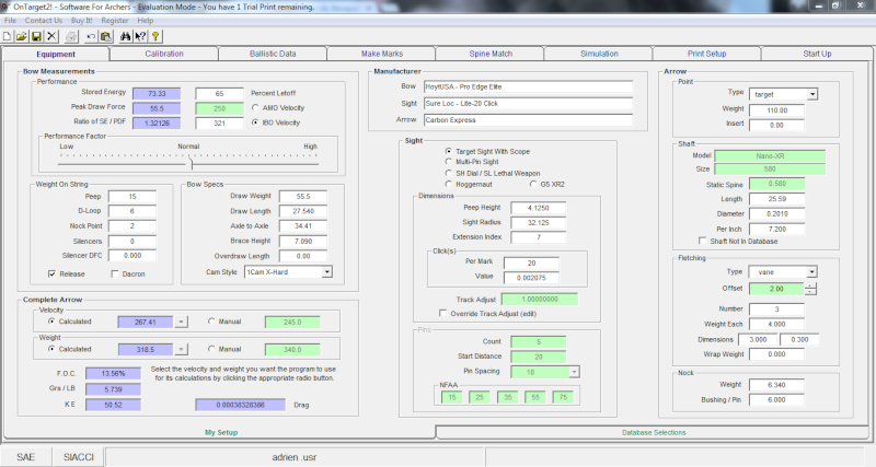

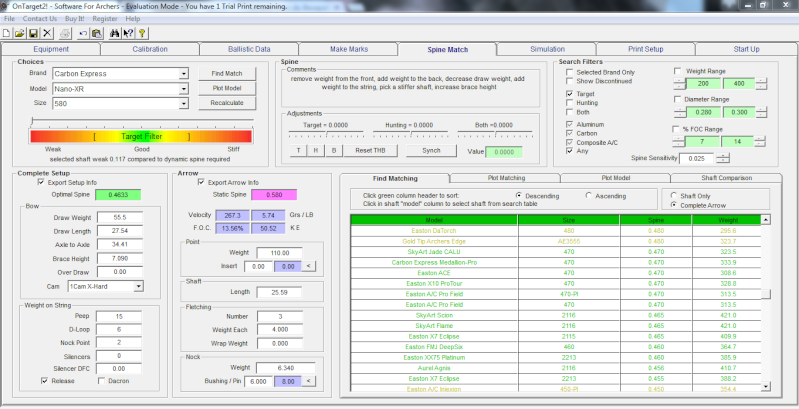

Ok, je viens de télécharger OT2 sur le PC de mon fils (pas possible sur le miens).
Une fois les paramètres rentrés, des grosses surprises par rapport aux tableaux de CX par exemple. Si je prends le tube PREDATOR 2 en 45/60, avec ma #60,5 (à suivre...) et mon allonge au pivot de 26" soit une coupe à 27", je suis complètement raide. Il faudrait que je passe à une coupe de 28" mini alors que j'envisageais de passer à un spine plus raide pour des 60/75 en 28" !!! Bizarre tout de même cette différence entre la charte du constructeur et OT2 ! En plus avec ma # de 60,5 lbs je ne vais pas encore pousser au dessus pour assouplir le fût ! Bref ...
Une chose aussi me turlupine : La # mesurée avec un peson. Personnellement j'ai un peson X SPOT que j'accroche en hauteur sur son extrémité haute puis je croche le Dloop sur le côté pendant de l'extrémité basse du peson. J'appuie sur l'arc et là, pas pareil !
Entre la méthode d'appui avec les deux mains sur les côtés de l'arc et la méthode d'appui avec les deux mains (l'une sur l'autre) au point pivot, je n'ai pas les mêmes mesures (de 58 à 60,5 lbs). Maintenant si je prends l'arc en mains et que je prends le peson à la manière d'un décocheur à index, j'ai une mesure qui descend vers les 55 lbs !!! Que faire pour avoir un poids conforme à ce que demande OT2 ?

Attention, OT2 utilise l'allonge AMO, soit l'allonge au point pivot+1.75" (normalement l'allonge marquée sur les modules...)
De même, le logiciel entends la longueur du tube nu, sans pin/bushing/encoche/pointe pour le calcul du spine.

J'utilise bien le pivote + 1,75 et également la longueur correct du fût nu...

Bonjour à tous,
Je découvre OT2 pour le choix des flèches de salle et surement pour la saison extérieure prochaine.
J'ai tout d'abord commencé par regarder ma configuration actuelle (confiance au vendeur en archerie) pour tester, et la c'est le drame... tube beaucoup trop souple.
ma configuration :
Hoyt pro edge elite 27.5 allonge puissance 55.5 band 7.09 entre axes 34.41
mes tubes nano xr 580 pointes 110 longueur tube 25.59 (au moment de l'achat mon arc avait 1 pouce de moins d'allonge et 3 livres de moins)
OT2 "pour les nuls", tutoriel du logiciel On Target 2 (SFA) - Page 9 Config11
OT2 "pour les nuls", tutoriel du logiciel On Target 2 (SFA) - Page 9 Flyche10
Après le problème est qu'en cherchant un peu ce qui conviendrai je tombe pile entre 410 et 450 je pensais m'orienter vers les 410 chargée a 120 grain et 28 pouce de longueur de tube et monter ma puissance a 57 livres car je ne trouve pas comment faire avec le spin 450?
ma démarche est-elle bonne ai-je oublier un paramètre important?
Je me lancerais dans le choix des tube salle après.
Merci beaucoup bonne journée

Tout d'abord les logiciels de choix de spines ne prennent pas en compte le tableau de réglage de puissance de Carbon Expresse pour les poulies.
Donc si on applique (avec les renseignements donnés) la correction cela fait 55.5 + 4 = 59.5 livres pour le choix dans le tableau CX donc à 27.5 de longueur de tube = spine 530 chez CX.
Pour ma part j'ai arrêté le casse tête chinois avec CX (Nano XR puis nano pro etc.). je prend le spine de Easton et j'applique deux spines au dessus soit pour du 470 easton je prends du 530 CX.
NOTA : de toute façon je n'achète plus de CX, comme ça le problème est réglé OT2 "pour les nuls", tutoriel du logiciel On Target 2 (SFA) - Page 9 Vieux
