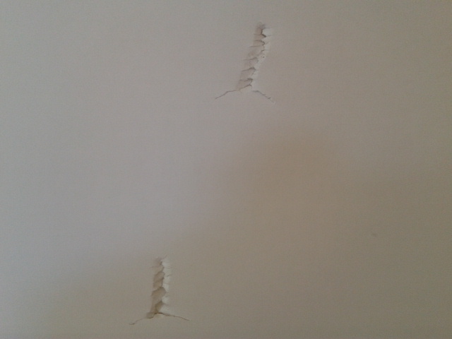

Bonjour a tous
je suis en train de regler mon mathews c4 pour tube carbone
j'ai un monorest a effacement
j'arrive pas a avoir un test papier ideal
vous en pensez quoi
je vous passe les photo
perso je pense a encoche trop bas et vous ?????????
Test papier pour reglage help !!!! 2014-010
Test papier pour reglage help !!!! 2014-011
Test papier pour reglage help !!!! Empty
MessageSujet: Re: Test papier pour reglage help !!!!   Test papier pour reglage help !!!! EmptyMar 18 Mar 2014, 11:14
Je dirais en effet que le point d'encochage est trop bas. Tu as regardé avec l'équerre l'alignement avec le RF et les trous ?

alors perso
la flèche mis dans l'encoche elle est au point bas du trou fixation repose flèche pas pile poil centre du trou
après j'ai mis l'équerre fixé sur la corde pour voir l'axe épingle alignement bon.....
et idem apparemment latéral repose flèche aiguille bon
MessageSujet: Re: Test papier pour reglage help !!!!   Test papier pour reglage help !!!! EmptyMar 18 Mar 2014, 12:08
D'après le test (mais je suis pas non plus un grand expert...) pas de souci de latéral.
Remonte ton RF pour que le tube passe au milieu du trou de fixation.
Et après, aligne l'encochage.

Je suis du même avis que Mr Le Directeur, je pense que le point d'encochage est trop bas. Tu pourrais faire un test en descendant le RF (sans toucher au point d'encochage) et voir s'il y a une amélioration. Si c'est ok, il faudra reprendre le tout pour que ton tube passe bien par le centre du trou de fixation du RF.

Vu ta trace c'est un mega probleme que tu as. As-tu une photo de ton arc avec une fleche encochee, a la fois au repos et a pleine allonge. On pourrait dire que ta fleche decole en se cabrant. Je n'ai jamais regle un RF effacable mais y a pe une truc de base a voir?

sur les mathews sur la came tu as 2 petits points de repère, pour avoir le meilleur diagramme de rotation de la came (bien régler quoi) en plaçant une règle sur ces 2 points, tu as une ligne qui doit être parallèle à la corde, ensuite tu place le repère d'encoche, avec ton equère  , zero au départ , remonte le un peu si déchirure pas correct . autre chose si tu as mis un stop corde sur l'arc , c'est surement çà qui fait foirer ton test papier . ensuite si ton test papier n'est pas pile poil mais que tes groupements sont bons à 50m , c'est à mon avis le plus important, alors bon tir .

Je tirais auparavant avec un mono rest AS et ce type de déchirure est générée également avec un réglage de l’effacement trop rapide.
Vérifie ton réglage de montée et descente sachant que pour les arcs sans écarteur de câbles coulissant c'est un peu plus délicat à bien régler.

voila mon test papier aujourd hui apres modif et nouveau reglage
mais il manque quelque chose
Masculin Nombre de messages : 2310
MessageSujet: Re: Test papier pour reglage help !!!!   Test papier pour reglage help !!!! EmptyJeu 20 Mar 2014, 15:45
Un petit chouia mais la perfection n'est pas a recherchee ce n'est pas ca qui garanti un bon groupement à 50m...

D'apres ma propre experience avec le monorest (que j'ai viré pour mettre un QAD Ultrarest), ton probleme peut venir d'un point d'encochage trop bas OU d'un mauvais timing pour la tombée de l'épingle... essaie de baisser un chouia le point d'accrochage de ton elastique, ou de le monter (la j'me rappelle plus).
Exagere, a savoir change de 1cm vers le haut puis le bas, pour voir dans quel sens ca s'ameliore ou sa se deteriore.
Le monorest est un tres bon RF, une fois reglé... pas que ce soit super difficile, mais suffisementt ch**** pour te faire apréhender ton prochain changement de câble.
Tiens nous au jus  Wink

J'ai déjà expliqué comment on règle un monorest dans un autre post, et en plus je peux en parler aisément, d'une part j'ai eu un monorest et d'autre part la méthode n'est pas de moi.
Quant au changement de câbles c'est un faux problème, il suffit de mesurer la position de la fixation sur le câble de la cordelette, comme tu note la position de la visette, la position des repéres d'encoche, la hauteur du tranche fil central, la longueur des tranches fil des extrémités, etc, etc.
Sinon tu prends un RF à lames mais tu auras à choisir la dureté de la lame, la hauteur et aussi l'angle et faire quelques réglages. ....... Au fait j'ai aussi un Beiter.
